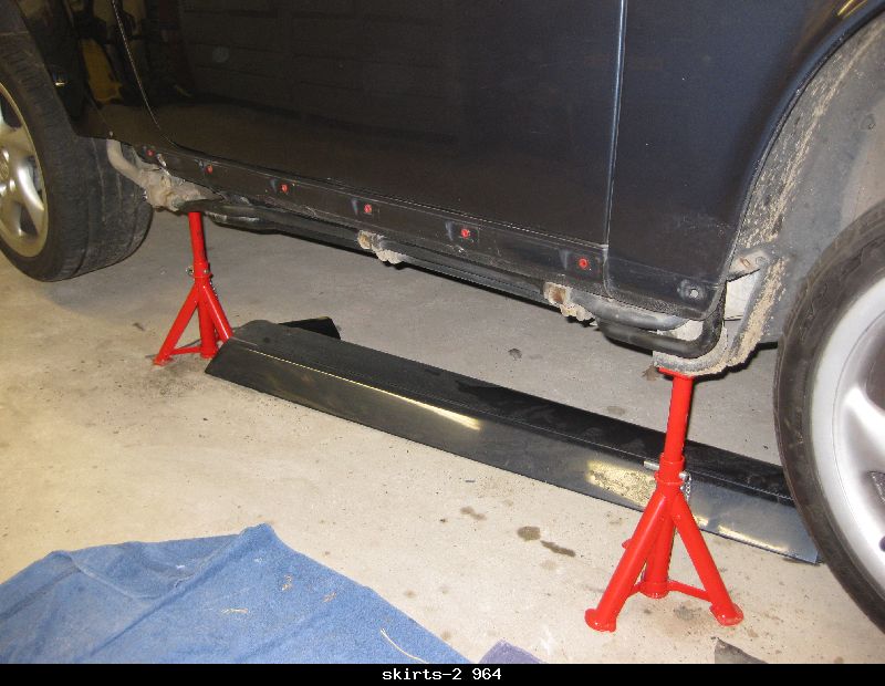

hallo,
Ik wil de gekrompen rubbers vervangen van de skirts van mijn 964
Hoe kan ik het beste de skirts demonteren zonder dat er iets afbreekt van de
skirts.
Ik heb de schroeven en kunststofmoeren al losgedraaid en de hoekstukken
(bij achterwielen) zijn er al af.
bvd

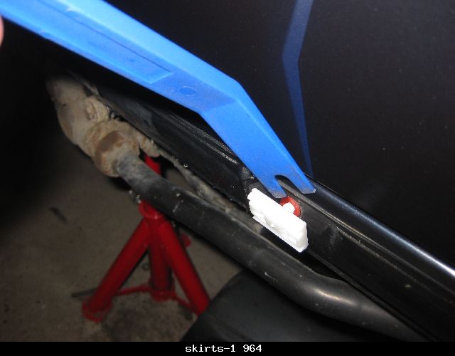

Dan gewoon los klikken met carrosserie wipper.
Kan je nu al vertellen dat je deze nieuw moet kopen, meeste breken door ouderdom af.

Bericht Re: gekrompen rubber vervangen van de skirts Porsche 964
is erg easy:
aan onderkant de kunststof moeren los, in wielkasten schroeven los. Soms zit er wel eens eentje vastgeroest (frees pakken). Daarna vanaf de zijkant iets sterk plastics met bijvoorbeeld een doek erom (om krassen te voorkomen) tussen carrosserie en plastic kap en je trekt het zo los. Waarschijnlijk breken er wel 1 of 2 van die plastic klik dingen af, maar kost drie keer niks, dus gewoon meteen alles lekker vervangen als het er niet fris uitziet.
Voor de plastic delen voor je achterwielen--> hier zit nog een moer aan de binnenkant van het plaatwerk bij het achterwiel meen ik die je los moet halen.
Wil je overigens enkel het rubber vervangen, dan hoeven je kappen helemaal niet los. Oude rubber trek je zo los. Nieuwe rubber met het plastic -of ander niet beschadigend ding- zo tussen body zetten en rubber ertussen duwen. Fluitje van een cent. Succes!
Als je het los haalt kan je wel meteen mooi staat carrosserie en olieleidingen etc. controleren.

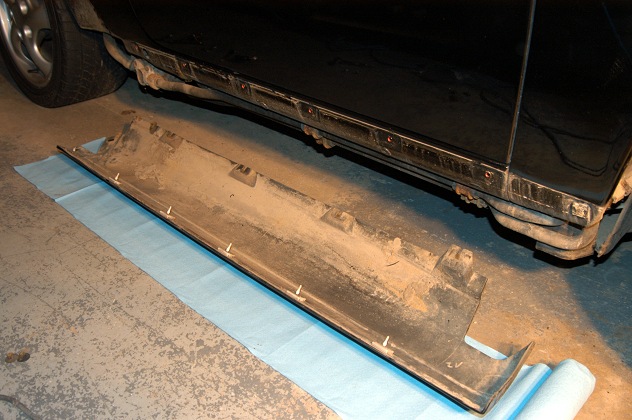

Hoi,
Vanmiddag een bekleding demontage setjes gekocht (6 verschillende kunststof wippers setje kost EUR.18,-) en hiermee
kon ik , zoals Wim aangaf, makkelijk de klemmentjes eruit wippen.
(er is 1 klemmentje afgebroken, kost bij van Kessel Sportscar in Deurne EUR 2,50 per stuk)
Gelukkig geen enkel spoortje van roest achter de skirts.
mvg
Unteed
