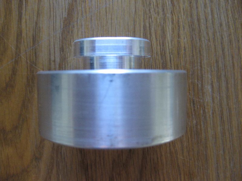

Ik heb 4 jack pads nagemaakt om bij opkrikken P 964 de kriksteunen niet te beschadigen.
Als er nog meer mensen zijn die ze na willen maken, bij deze de maatvoering.

Ik heb er 4 gemaakt zodat ik ze onder elke kriksteun kan plaatsen als ik de P optil met mijn schaarlift/schaarbrug.
Het voordeel van deze Jack pads is dat je de sideskirts niet verkracht als je de P optilt, bij alleen optillen met rubberen blokken moeten deze goed gepositioneerd zijn.
De jack pads steken onder de side skirts uit, hierdoor is de positie van de rubberen blokken niet meer zo belangrijk
als ze maar de jack pads ondersteunen.
Een ander voordeel van deze Jack Pads is als je de auto opkrik met een garagekrik dat de alu jack pad precies in
de dop van de garagekrik valt (althans bij mijn krik)
Doordat de jack pad vast zit aan de auto (doordat je ze 90 graden draait in de kriksteun) kan de krik er niet onderuit
schieten. Lijkt me dus veiliger !

Ik begrijp het nog steeds niet: ik til de auto toch per wiel met 1 schaarkrik op, dan zou 1 pad toch voldoende zijn, of til jij met meerdere krikken de auto in zijn geheel op? Of verschillen de steunen?
Overigens vind ik het een mooi staaltje freeswerk, en begrijp ik de reden om het te doen! Omdat mijn auto verlaagd is moet ik em aan de voorkant op 2 stoeptegels (oid: maar ik gebruik tegels) rijden omdat anders de krik er niet onder past. Voordeel is dan wel dat de hoek zodanig is dat de krik de skirts niet meer raakt.

Heb het eens bekeken bij de 997 maar de constructietekening is ook voor die generatie nog goed te gebruiken, zoals beetje verwacht :)
Het gat heeft nog precies dezelfde maat: 33 bij 25 en straal van 12,5 (lijkt het): :lol:
Je hulpstukken zijn toekomstproof Unteed :thumleft:
Kleine aanpassingen doe ik misschien: de gleuf tussen kop en basislichaam wil ik enkele mm groter maken en voor de diam. van dat lichaam denk ik aan 75.
Mijn krik is super laag, 80 mm, dus dat is geen enkel probleem. Maar met dit hulpstuk is het correct plaatsen kinderspel.
Ga een vriend blij maken die dit wel kan maken: hij wilde al een tijd graag iets terugdoen voor dingetjes die ik voor hem deed.
De ene hand wast de andere 8)
26 maart 2011 21:11
Bericht Re: Jack Pad voor Porsche 964 (Kriksteun hulpstuk)
Vriend heeft mij blij gemaakt met een versie op basis van een zware motorsteun
Maten volgens je specs Unteed, alleen de diameter van de 'puck' 75, past ruim in de schotel van de AC jack.
Net getest en werkt perfect
