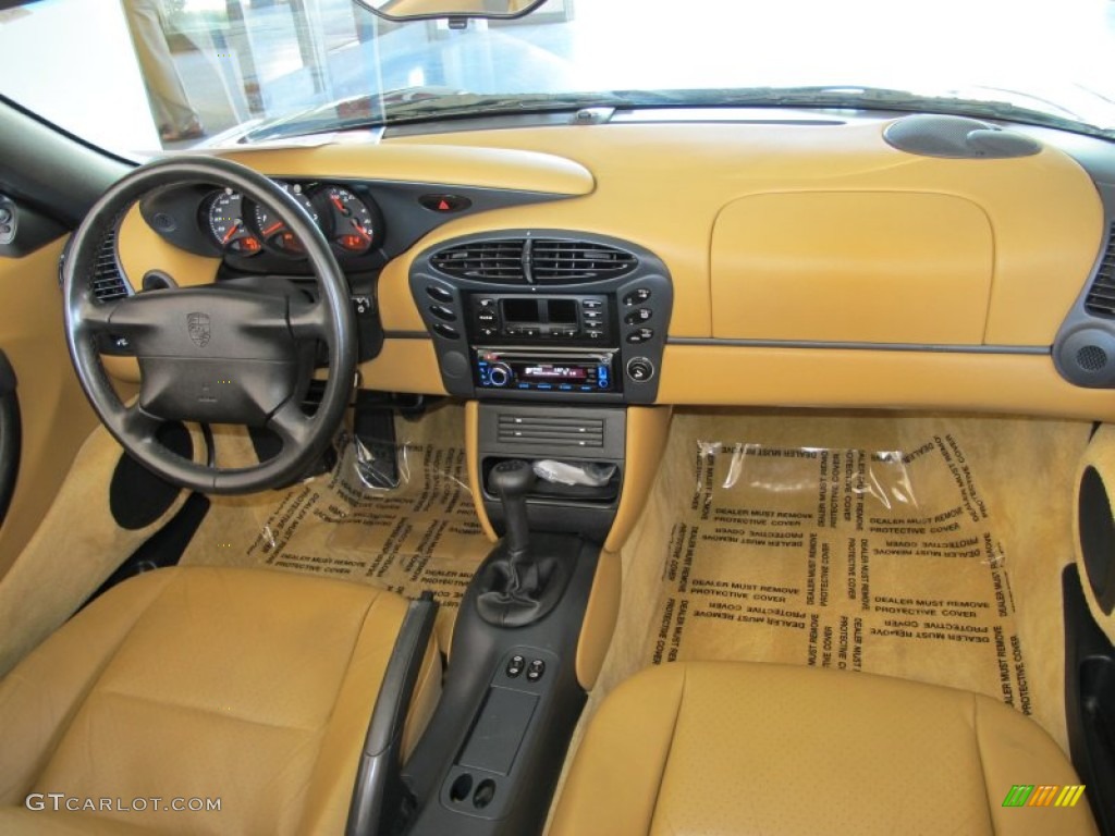

Allereerst de 2DIN modificatie. Het eindresultaat dat ik voor ogen heb ziet er zo uit:
Bij mijn auto zijn de zilveren 'wangen' waar de bedieningsknoppen en de luchtroosters in zitten echter ook in leder uitgevoerd. Ik denk dat dit voor de installatie niets uitmaakt.

Het project is afgerond en het eindresultaat is schitterend.
Als er een beetje interesse is kan ik een uitgebreide beschrijving posten. De mod kan op vrijwel dezelfde manier in een 996 worden gedaan.
Zo ziet het er bij mij uit:
