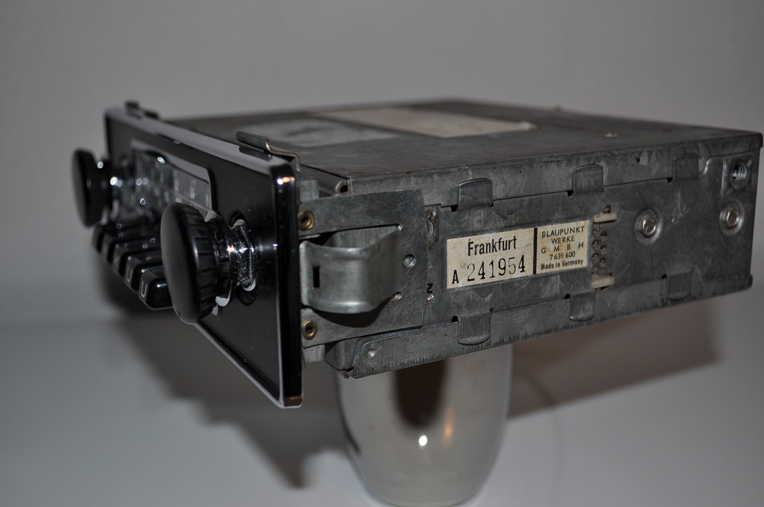

Zeer mooie en zeldzame Blaupunkt Frankfurt LMKU voor 911 SWB, wordt geleverd met zwart/chromen front of alleen chromen randje rond frequentieschaal (zie foto 3). Dit afhankelijk van het dashboard.
Klembeugels zitten erbij.
De radio is werkend op alle frequenties (LKMU) en dus zowel technisch als elektrisch 100%
Bj 1968/1969
Radio is nagezien, voorzien van anti-kraakspray in de potmeters en nieuw lampje, mechaniek (toetsen) is schoongemaakt en loopt zeer soepel.
Radio wordt geleverd inclusief originele luidspreker stekker en stekkers voor plus en min, dus zo aan te sluiten.
Radio kan worden verzonden (6,75 euro) maar kan ook bij mij thuis spelend worden beluisterd en af te halen.
Ipod/Mp3 connector (40 euro) kan als extra worden bijgeleverd (aan te sluiten op DIN-plug aan de achterkant), hiermee kun je je favoriete muziek op de radio beluisteren.
Prijs is 200 euro.

Mooie radio en een zeeeer nette prijs, echter...
De A serie is 69/70.
Deze schaalverdeling is o.a. te 'modern' in vergelijking met de x,y,z series...
09 jul 2014 18:19
Bericht Re: Blaupunkt Frankfurt 1968/1969 voor 911 SWB
Beste,
Zoals destijds met de 911 waren daar ook allerlei varianten op die afweken van specs.
Op het label aan de zijkant is een A, dat is volgens de documentatie 1968/1969.
ik zal hier morgen wel een doc. van posten.
Waarschijnlijk heeft blaupunkt aan de het eind van de productie de zenderschaal aangepast.
Het Label met A , geeft onherroepelijk aan dat het om dat bouwjaar gaat.

nog even een aanvulling , de zenderschaal die U bedoeld, (zo'n radio heb ik verkocht) heeft een letter Z aan de zijkant bouwjaar 1968 en niet 2 bouwjaren bestrijkend, deze heeft de afwijkende en iets oudere zenderschaal. ev kan ik daar nog een foto van posten.

Bijgaand nog 2 foto's die ik beloofd had te plaatsen van een Blaupunkt Frankfurt Z-serie 1967/1968 met vorige, iets oudere zenderschaal gemaakt door Blaupunkt....hoop dat discussie hiermee beeindigd is

Eens met 912, de a serie is 69/70: http://derwhites356literature.com/New35 ... dioID.html

dat is vreemd :scratch: ...in de tabel met de letters (op de site vrij vooraan) staat voor het A-label bouwjaar 1969/1970....onderaan de site staat een radio afgebeeld met Z-label 1967/68 en een radio met A-label 69/70.
Is jullie dat nooit opgevallen dat de jaren niet aansluitend overlappend zijn ????
opeens zit er een gat in de bouwjaren ? deze moeten altijd aansluitend met 2 -jaren.
dus Z-label is 67/68
A-label is 68/69
B-label is 69/70
enz.
ik gebruik deze site (wel aansluitende bouwjaren).
http://www.vermeulens.nl/autoradio/blau ... wjaren.htm

Die tabel klopt ergens niet.
In de eerste plaats is er geen sprake van algemene 'blaupunkt serienummers'
Want Blaupunkt had vele modellen en die passen niet allemaal in deze tabel.
Daarnaast mijn Blaupunkt Frankfurt uit mid-68 is een Z serie 627XXX

jammer dat u niet in gaat op mijn argumentatie maar alleen zegt dat de tabel niet klopt.
Graag foto met het label van u radio ! :mrgreen:
Let wel dat de amerikaanse radio's op de knoppen FM/AM hebben staan waar de europese versie LMKU heeft staan, bouwjaren kunnen dus afwijken tov de europese versie's. Ik hou de europese lijst aan voor een europese radio. Tevens heb ik even contact gehad met Vermeulens radio , die heeft de lijst adhv documentatie samengesteld, erkend restaurateur.

Hallo, jaartallen blaupunkt radio's zijn:
V = '64/'65
W = '65/'66
X = '66/'67
Y = '67/'68
Z = '68/'69
A = '69/'70
B = '70/'71
Dus de blaupunkt radio die U aanbied is voor 1969 en 1970.
Als het de bedoeling is om deze radio in een Porsche te plaatsen, dan is dit model voor een LWB en niet voor een SWB zoals U vermeld

ondertussen een mail gestuurd en antwoord gehad van Vermeulens radio's hieronder het antwoord:
De radio is dus van 1969, ontworpen in 1969 en in okt, 1969 in productie gegaan en dus niet voor SWB maar voor LWB. Hoop dat het hiermee nu duidelijk is. Vermeulens heeft de bouwjaren op de site ook aangepast.
Zoals ik u telefonisch heb gezegd worden de radio's over 2 kalender jaren gebouwd en verkocht.
Ik heb op mijn site de tabel aangepast en geef alleen het jaar van introductie/ontwerp.
De radio's werden verkocht vanaf oktober in het introductie jaar totdat de productie werd opgevolgd door een nieuw model.
Meestal werd in september een nieuw model geintroduceerd.
Het typenummer geeft ook een indicatie. 7639 is van 1969 7630 is van 1970
Soms wordt het toestel ongewijzigd in productie en dan wordt alleen de letter aangepast, maar niet het typenummer
bijv. Frankfurt 7634
Met vriendelijke groet
Fred Vermeulen
