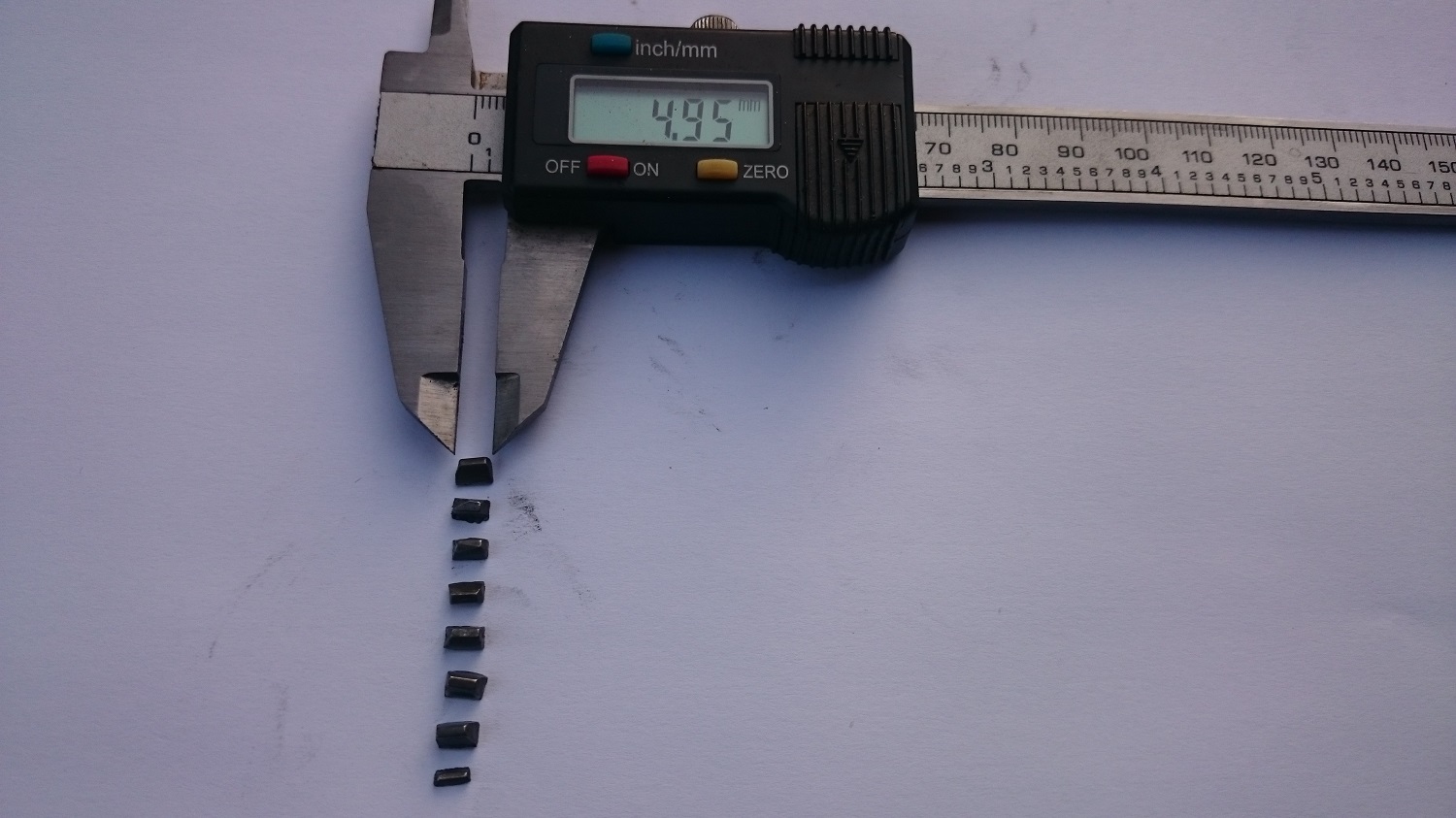

- Bij het aftappen van de olie liep ik tegen wat metaaldeeltjes aan (foto). Deze zaten aan de magnetische olieplug van het blok zelf. Iemand een idee waar het vandaan komt? Zorgelijk?

Hoop maar dat dit een grapje is :?:
Lijken wel tanden die er af zijn, zou eerst maar de deksels van de distributie er af halen :idea:
Klepdeksels gewoon vernieuwen.

Dit is zeer zorgelijk, dit zijn natuurlijk geen metaal DEELTJES
maar brokstukken en zo te zien zijn het inderdaad tanden.
Je kunt hier niet zomaar mee door rijden, stel je voor er zwerft nog een brokstuk rond en komt er tussen twee tandwielen in.

Nee, dit is serieus. Ik was gisteren ook verrast dit te zien. Deeltjes is misschien inderdaad een understatement, al lijkt het op de foto allemaal wat groter dan het is. Ik had ook het idee dat ik naar wat tandflankjes zit te kijken. Ik zal de deksels morgen ook gaan verwijderen, zo ver was ik nog niet.

Ik zit al te prakkezeren waar deze vorm tandjes vandaan komen...
Nokkenas tandwielen zijn t niet; iets uit de oliepomp ?

Ijzerdeeltjes zijn idd zorgelijk .....

Zeker niet doorrijden. Motor moet uit elkaar en oorzaak gevonden worden.

Zooooo, flinke stukken tanden...vd nokkenaskettingspanner?
Voor geen meter rijden en eerst de oorzaak vinden, anders ben je helemaal van huis als die ergens tussenkomen.

Eigenlijk heb je geen andere oplossing dan het blok splitsen.
De stukken zijn al in het longblok gekomen anders zaten ze niet aan je plug.
Je kunt nu nooit zeker zijn of alles eruit is zonder het blok te splitsen.

Ik heb de fotos van mn eigen motorrevisie er nog eens bij gepakt: volgens mij zijn het toch tandjes van de tandwielen van de nokken as of kettingspanner, zie fotos, even clicken voor groter plaatje.... Je kunt ook goed zien hoe slechte krukas lagerschalen eruit zien (net op tijd destijds bij 220.000 km).
Door de betreffende deksels los te maken kun je het inspecteren zonder het hele blok open te maken.
Ik zou de fragmenten bewaren, met een magneet ook fragmenten uit de afgetapte olie verzamelen, oliefilter openen en ook evt deeltje verzamelen. Als je kunt nagaan of je daarmee al het onbrekende staal in handen hebt, kun je overwegen de beschadigde tandwielen te vervangen en de motor dicht te laten.
Ik heb bij mn BMW motorfiets ooit een verzameling naalden van een naaldlager gevonden op die manier.

64543
Hoe komen die van daar in het olie-systeem :?:

Ja, die kettingen lopen van / naar tandwielen die op de krukas zitten, en die draait toch echt in het hart van het blok.
Grote stukken metaal komen niet door de zeef van de oliepomp weer het druk circuit in, zeker als een een type 3.2 hebt met die ronde plaat onderaan het blok die je los kunt schroeven, dan is de kans groot dat je achter de distributie deksels en onderin de drysump alle rommel wel bij elkaar verzameld krijgt.
Als je dat kunt matchen met de tanden die je mist op de tandwielen, dan zou ik een paar keer olie wisselen met goedkope olie, tussendoor kort rijden / laten draaien en bij het olie aftappen ook die ronde plaat onder de pompzwef loshalen. Dan nieuw filter en olie en lekker tuffen. Wel eerst repareren uiteraard, geen meter meer rijden nu ...
Als je echt nog stukken staal mist, moet hij wellicht toch maar uit elkaar...

Volgens mij moeten dit soort stukjes - als ze van de distibutie-tandwielen (nokkenas ketting) zijn - niet in dat (olie) gedeelte van het blok kunnen komen ...

Welk type pomp zit in deze motor?
Bij een oud type pomp schermt het zeefje de complete deksel af en dan kunnen er geen grote stukken bij de plug komen. Bij de latere kan dat wel.
Als je het plaatje ziet, zouden ze door/langs de ketting meegenomen moeten zijn, daar waar de ketting door het kettinghuis naar de krukas loopt. Geen idee hoe realistisch dat is, draait m.i. hard genoeg om bij het afbreken meegtrokken re worden door de ketting. Je zou ook kunnen verwachten dat tanden van die wielen in de ruimte onder de spanner terechtkomen.
Maar goed, de kettingen lopen over vergelijkbare tandwielen die op de krukas zitten, daar kunnen ze net zo goed vandaan komen, dan moet je blok sowieso helemaal open. Als de tanden om en nabij de nokkenas nog compleet zijn kom je toch daar terecht.

Info over de tandjes:
- 5 mm breed
- 3 - 3,5 mm hoog
- Heb nu in totaal in meer en mindere mate 9 tandjes (foto 8) Ik heb er nog één uit de afgetapte olie gevist
Heb ook het hele olie filter uit elkaar gehaald maar daar niets gevonden.
Wat een mogelijk scenario is, is dat de vorige eigenaar pech heeft gehad met de rotor. Mogelijk tijdens het rijden. Het is natuurlijk ondenkbaar dat een motor blijft lopen met deze tandjes ontbrekend. Vervolgens is na vervangen geen zorg meer gedragen voor de zichtbaar verdwenen tandjes. Deze zijn bij afbreken direct naar beneden het carter in gevallen.
Mijn plan is nu om klepdeksels en distributiedeksels te verwijderen om opzoek te gaan naar meer rommel. Ik denk dat vanaf de distributiezijde de motor ook makkelijker te spoelen is. Met olie?
Wat denken jullie ervan;
- Is dit een plausibel scenario?
- Kan iemand de afmetingen van deze tandjes bevestigen? Ik wel zelf nu de rotor en as niet verwijderen
- Wat is een goed spoelmiddel? kan dit eventueel met wasbenzine? Mij lijkt iets met lagere viscositeit handig.

De tanden van de verdeler staan schuin ten opzichte van de as. En in mijn beleving is dat tandwiel ongeveer een centimeter dik. Ik zou even het typenr. van de verdeler opzoeken en dan even googelen naar plaatjes om te vergelijken. Als je weet welk tandwieltje er op de verdeler hoort kun je die natuurlijk ook even opzoeken op internet. Meestal staan de afmetingen er wel bij. Succes met de speurtocht.

Vergeet die ontsteking even, en ga de uitlaatdemper, wat plaatwerk en dan de distributiedeksels en carterzeef verwijderen. Distributie repareren en motor eventueel spoelen.
Niet hier te veel scenario's bedenken, maar overall aan en sleutelen :mrgreen:
Geen probleem om met wasbenzine te spoelen, maar of het nodig is?

Het lijkt inderdaad niet op de tanden van de verdeler. Die zijn zoals Heinz zegt inderdaad zo'n 10 mm breed. Ik heb het onderdeelnummer van de verdeler gegoogled (BOSCH 0 237 304 016). De bevestigingsflens op het motorblok in ongeveer net zo hoog als dit tandwiel zoals te zien in de afbeeldingen. Ik heb de flens even nagemeten en is dus zo'n 10 mm.
Ik ben vanavond ook op dit forum gestuit, welke ik eerder na veelvuldig zoeken met soortgelijke termen nog niet had gevonden:
http://forums.pelicanparts.com/porsche- ... s-oil.html
Hier wordt ook eerst de verdeler verdacht maar later uitgesloten. Mogelijk toch iets van de distributie als heeft de persoon in kwestie in dit forum daar ook geen probleem gevonden.
