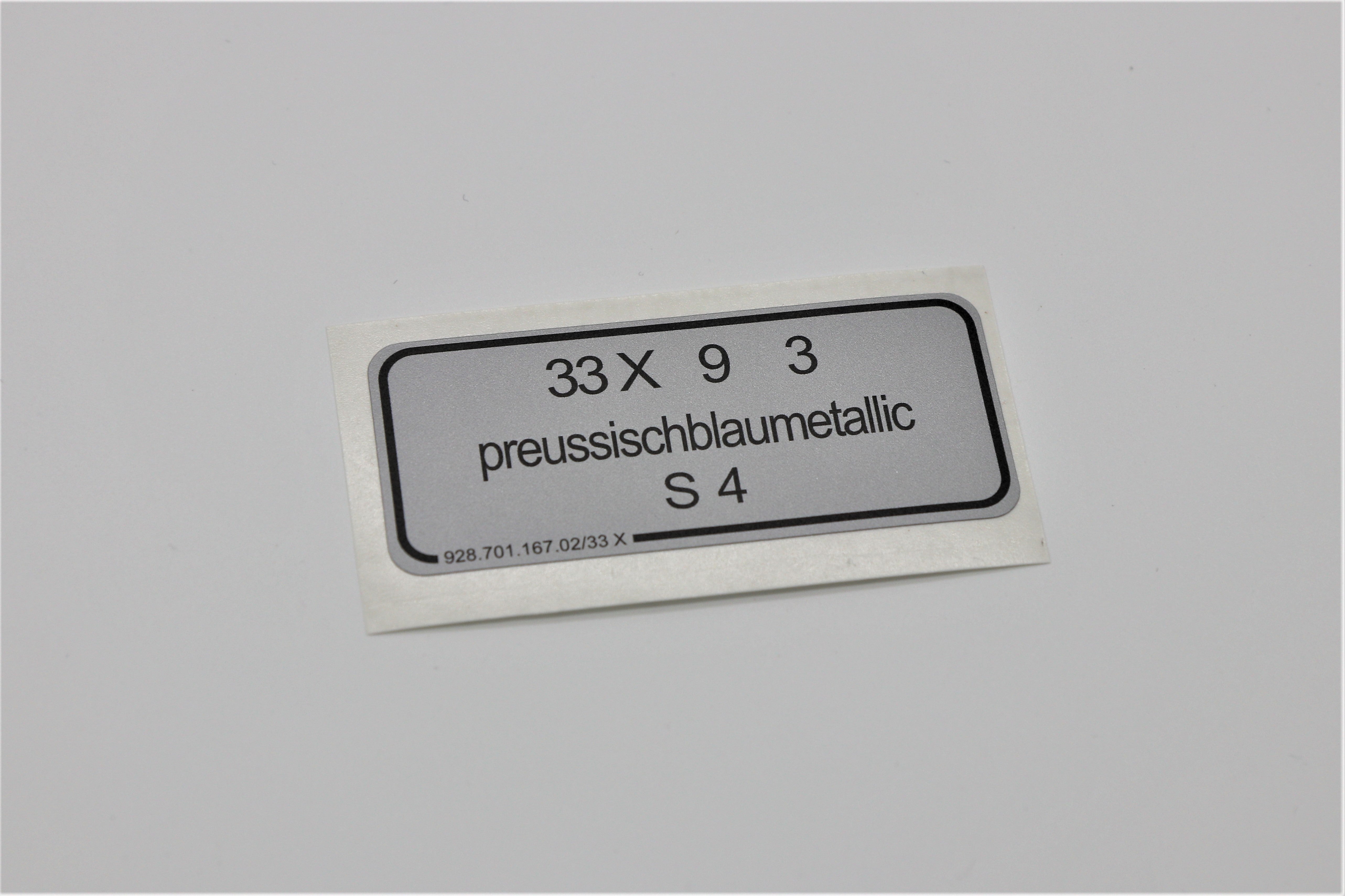

Soms valt het mee. Mijn P-specialist heeft de auto eens goed nagelopen en vindt hem eigenlijk best goed. Motor is gezond. Er is een lange(re) lijst met kleinigheden, die - als ik ze allemaal opgelost zou willen zien, best prijzig kunnen zijn maar het zijn geen echte “musts”. Mezelf kennende wordt alles uiteindelijk wel aangepakt, maar haast heeft het niet. Wat gaan we nu doen: grote beurt, nieuwe dempers rondom, nieuwe banden, distributieriem (is weliswaar net gedaan maar mijn P-specialist vertrouwt het niet), wat klein spul zoals ruitenwissersproeiers etc.
Dan later spuiten in Pruisisch blauw. En ik zit achter een setje teledials aan die ik mooier vind dat de Gullideckels.
Als alles volgens plan loopt, dan van de winter het interieur op laten kalefateren.
