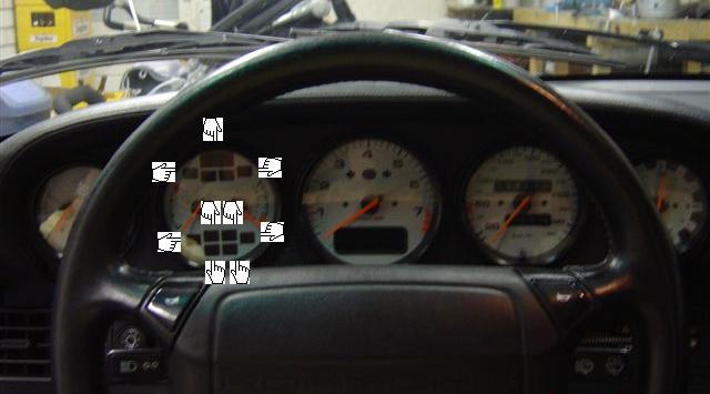

...om m'n uitleg te beginnen moet ik effe terug in de tijd...vorige nazomer zijn 911-lover en ik es naar Zuid-Frankrijk gereden om een 964RS te gaan bezichtigen. We hebben 'm niet gekocht omdat ie er niet net genoeg uitzag onder andere omwille van volgend fenomeen: de folie die de verklikkerlichtjes in het dashboard bedekt was op een aantal plaatsen gescheurd...als je goed kijkt merk je het op op deze foto...
...dit zou geen alleenstaand geval zijn en er zouden dus nog 964'en zijn met dit fenomeen...er zou ook geen leeftijd opstaan...de ene heeft het al na 30.000km en anderen gaan over de 100.000km zonder enig probleem met gescheurde folie... :? ...weet iemand hier meer over of sukkelt iemand met hetzelfde?
Hoe warmer het klimaat waar de auto zich bevindt zou nefast zijn voor de invloed hiervan...inderdaad, deze stond helemaal in het warme zuiden van Frankrijk...de auto's waarover wij het steeds hebben zijn 99% NL, Belgisch of Duits...allemaal relatief koud klimaat...en met Californische 964 imports houden we ons (nog) niet bezig :wink: ...zou hier waarheid inzitten?

Het heeft te maken met het lampje daarachter. Te hoog wattage = te heet = scheurende folie.

Ik heb zelf ook twee plekjes in mijn 964 waar het materiaal is gescheurd.
Het stoort mij totaal niet. Schijnt een dure business te zijn dit te herstellen/te vervangen.

Gisteren heb ik vernomen wie hem uiteindelijk gekocht heeft en heb contact gehad met de nieuwe eigenaar...we hebben het gehad over onder andere de folie en blijkbaar komt het dus nog voor...vooral in warmere klimaten...heeft niks met wattage van het lampje te maken maar wel met de temperaturen waaraan je 964 is bloodgesteld...zou 100 euro kosten om te vervangen, maar dat is misschien wel verkoperspraat...leek me de moeite om hier es te posten...nog 964-bezitters met dit fenomeen?

mij 964 had hetzelfde bij het lampje van de "benzine op" signalering.
heb de klok eruit gehaald, ring eraf, glas eraf en vervolgens met een scalpel mesje de film rondom het lampje weggesneden.
Klaar.
Ik zou er geen auto voor laten staan overigens ....

Jij denkt serieus dat die folie wel tegen de hitte van de lampjes kan, maar niet tegen de lagere interieurtemperaturen?

Ik vermoed toch dat die temperaturen in het interieur je erg kunnen doen verschieten.
Ik heb ooit een reportage op TV gezien waar ze binnentemperaturen opgemeten hadden in verschillende weersomstandigheden.
Je zou verschieten hoe heet het kan worden als buiten het zonnetje schijnt en er buiten temperaturen zijn van 35°+

...als je het letterlijk leest komt het daarop neer...iets meer fantasie graag...het kan te maken hebben met de drogere lucht in een warmer klimaat...of is het vochtigere lucht of zeelucht in combinatie met heel hoge temperaturen.

Bij beide 964's die ik heb gehad. M.i. is het eerder regel dan uitzondering.
