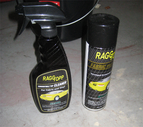

De aangekaarte Ragg Top set is zeker niet verkeerd.
Verkeerde middelen doen inderdaad vaker kwaad dan goed. Ze lossen de binnenlaag op, of ze sluiten het complete dak als het ware af waardoor dit niet meer kan 'ademen'. Dan krijg je condens aan de binnenkant met als gevolg schimmelvorming. De volgende stap is een nieuw dak en dan ben je minder blij :wink:
Het dak goed en grondig schoonspuiten om het los zittende vuil te verwijderen. Daarna de fabrique vernevelen en even laten inwerken. Aansluitend met een zachte borstel !! gelijkmatig in één richting van voor naar achter het dak met beleid borstelen. Aansluitend grondig schoonspuiten en goed laten drogen.
Zelf raad ik juist wel een goede protector aan. Met de fabrique + borstelen haal je namelijk ook het beschermingsmiddel op je kap weg. Voordat je de protector kunt gebruiken dient het dak 100% droog te zijn. Een garage met verwarming is dus zeker een must. Aansluitend gelijkmatig en volledig het dak inspuiten met de protector en wederom goed laten drogen / intrekken. Persoonlijk geef ik de voorkeur aan twee dunne lagen.
EDIT: En nooit met hoge druk e.d. werken en op de naden / afdichtingen spuiten !!

De kap van onze cabrio bewerk ik met de set van de fabrikant: eerst reiniger met de borstel goed verspreiden/inwerken, schoonspoelen en vervolgens impregneren met middel uit de ook geleverde spuitbus.
Het resultaat is echt verfrissend en de kap ziet er als nieuw uit.
Jaarlijks herhalen. Tot mijn schande dit jaar nog niet gedaan en dat is te zien aan vlekken en groene/mosachtige afzettingen.
Als de gelegenheid zich voordoet de kap even onderhanden nemen :!:
Oh ja, het betreft ons smarte autotje voor 2 :wink:
En kap tijdens de wasbeurt NIET bewerken met wasmiddel, maar eventueel alleen met water. Ook niet door de wasstraat (om die reden...).
