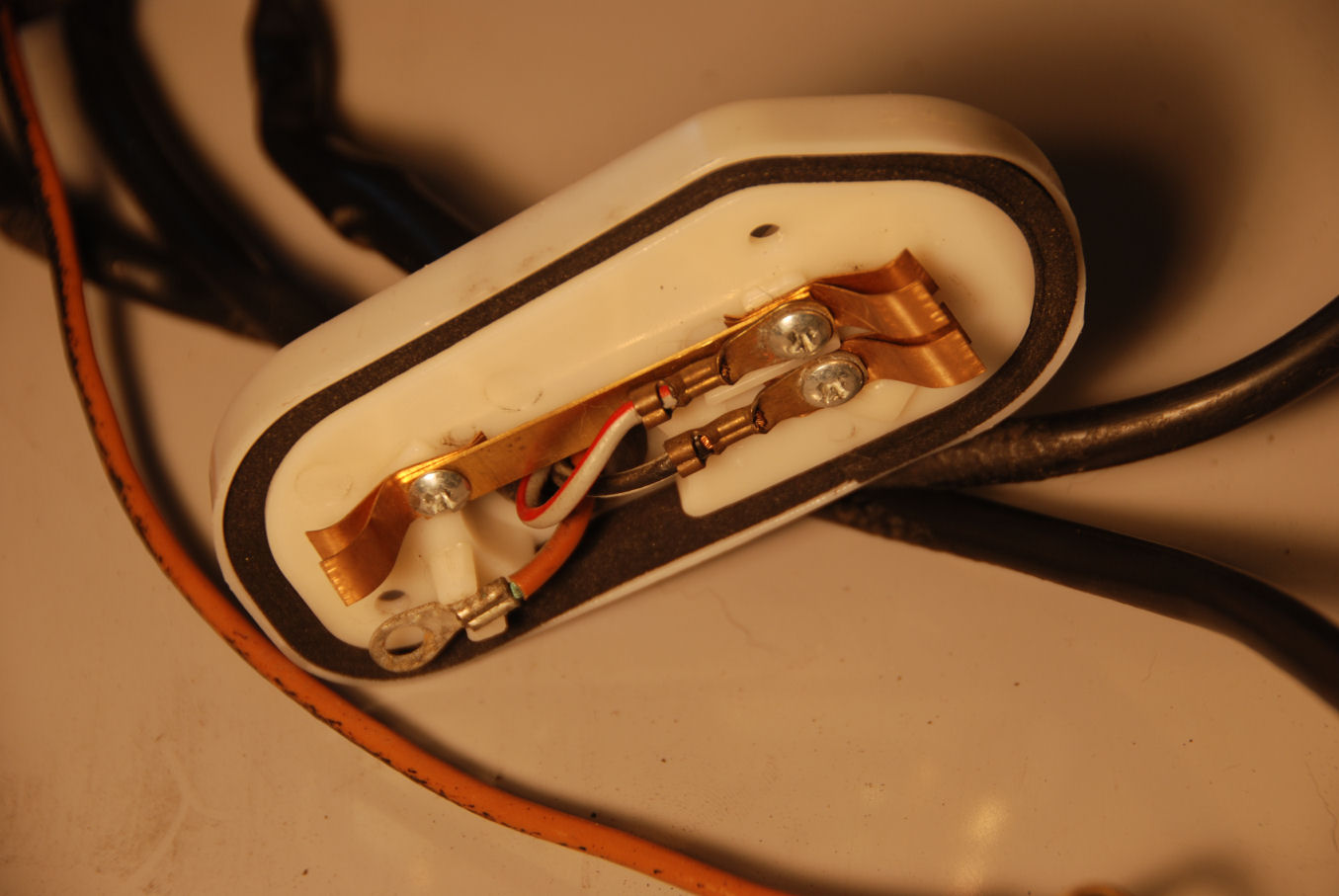

Naar de koplamp gaan 3 draden: wit, geel en bruin (massa) met een stekker die op de Bosch H4 lamp past.
Naar het knipperlicht huis gaan ook drie draden: bruin, rood/grijs en zwart/wit
De rood/grijze draad is van het stadslicht; dus die moet ik waarschijnlijk verbinden met het kleine lampje in de koplamp.
Maar die rood/grijze draad gaat ook naar het knipperlicht. Daarnaast heb ik gelezen dat het stadslicht niet oranje mag zijn.
DSC_0340b.JPG [ 63.96 KiB | 1038 keer bekeken ]
DSC_0345b.JPG [ 133.65 KiB | 1037 keer bekeken ]
DSC_0346b.JPG [ 96.33 KiB | 1038 keer bekeken ]

Ik zou het zo laten als het nu is. Je stadslicht gewoon in je knipperlicht huis laten en alleen de H4 lamp aansluiten. Kan je dus gewoon dezelfde stekker voor gebruiken. Geen draden knippen dus. Wellicht dat jouw H4's van een nieuwer type zijn die een stadslicht heeft, maar op een '71 hoort het niet.
