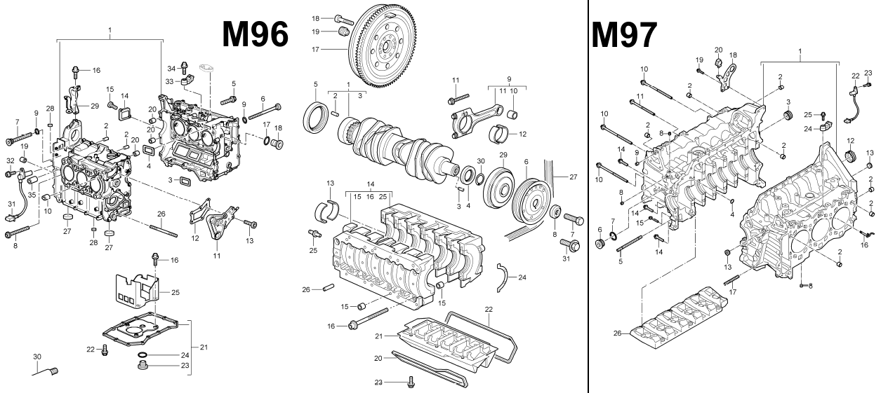

wat zijn de belangrijkste veranderingen in de m97 motor?

Bericht Re: 996: geplofte motor (+ reactie PON & AG)
links de M96 motor uit de 997 MkI en rechts de M97 uit de 997 MkII
M96: krukas draait in een apart lagerblok
M97: krukas draait in de karter helften
Ook opvallend anders is hoe de cilinders in het blok zitten
Niet op de plaatjes zichtbaar, maar als je effe verder spit in de onderdelen katalogus:
De nokkenassen en oliepomp worden bij de M97 rechtstreeks vanaf de krukas aangedreven en niet meer via een tussen-as (intermediate shaft of IMS) zoals in de M96
De slechte kwaliteit van de cilinderbussen en de lagering/aandrijving van de IMS veroorzaken het overgrote deel van de problemen bij de M96 motoren...
Het betreft dus duidelijk een compleet nieuw/ander ontwerp en niet een aanpassing/evolutie van de M96

@Jeroen: geweldig interessant plaatje van die 2 motoren naast elkaar :!: :thumleft:
Wist dat het zo zat bij de M96 maar had mijn eigen blok nog niet uit elkaar gehad :P
Maar verder klopt er natuurlijk niks van je verhaal over onder- en bovenblok, tussenassen en cilinderplaatsing/bevestiging :cry:
Al die problemen komen gewoon niet voor bij netjes warm rijden, goed onderhoud en een liefdevolle aai over de motor op zijn tijd :evil:
Toch :?: :scratch:
Voor al diegenen die de 34 pagina's van dit draadje nog niet gelezen hebben: het verhaal van J. klopt volgens MIJ 100% :idea:
Als ik in de handleiding kijk van mijn net geleverde 997 4S van 2006 (de handleiding die er toen bij zat voor de duidelijkheid) dan zie ik bij de technische gegevens staan dat de 911 Carrera en 911 Carrera 4 een Motortype M96 hebben en de 911 Carrera S en 4S een motortype M97. Het gaat hier over 2006 dus 997 MkI; ik begrijp de opmerking " M97 uit de 997 MkII" niet. Klopt dat wel :?:
