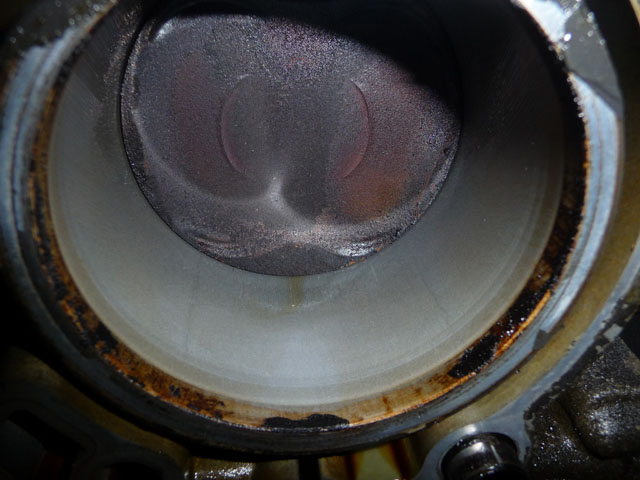

En dan de cilinders. In de cilinderwanden is een kleurverschil te zien wat van boven naar beneden loopt. Echter, alle cilinders laten een dergelijk kleurverschil zien maar cilinder 3 wat meer dan de rest. Met de endoscoop was dat vorige week lastig te zien. Met de motor open hebben we nu echter vrij zicht. Alleen niemand durft een uitspraak te doen of dit enerzijds de oorzaak was of anderzijds een teken is van een zwakke plek. Persoonlijk ben ik van mening dat ondanks de krachten die spelen in een cilinder onder druk dit nooit de sludge heeft kunnen veroorzaken. Ik zal morgen wat foto's plaatsen

Dat lijkt allemaal gelukkig mee te vallen.
Zoals Paul al schrijft komt de sludge duidelijk door de scheur in de kop.
Het kleurverschil kan duiden op ongelijkmatige koeling van de cylinder. Kan ik me iets bij voorstellen. Geen idee hoe lang de scheur al in de kop zit en dus de koelvloeistof ook sludge bevatte maar daardoor kan het zijn dat de cylinderwanden niet meer gelijkmatig gekoeld zijn. Een minuut of 5 ongelijkematige koeling kan al genoeg zijn voor die verkleuring en uiteindelijk lopen de spanningen zo hoog op in de cylinderwand dat deze zal scheuren.
Klaarblijkelijk kun je dus blij zijn dat je eerder tot stilstand bent gekomen.

Ik kan me goed voorstellen dat een cilinderwand sowieso niet helemaal gelijkmatig gekoeld wordt, ook niet bij een "gezonde" auto :?:
Is dat kleurverschil echt "ongezond" :?:

Foto's van de cilinders:

Gisteren de complete offerte van de reparatie gekregen en dat was toch nog schrikken. Ik wist inmiddels wat een nieuwe kop ging kosten maar de kosten voor de overige materialen (kopbouten, o-ringen, pakkingen, vloeistoffen etc etc..) had ik nogal onderschat.
Voor een significant bedrag was dan 'slechts' 1 van de 2 koppen gerepareerd. Garantie zou relatief beperkt zijn (want alleen op de vervangen kop). Ook het verschil met een nieuwe motor werd steeds kleiner.
Na ampel overleg alsnog besloten om een nieuwe motor te bestellen. Wel met een heel dubbel gevoel. De oude was eigenlijk niet echt afgeschreven maar vormt op termijn richting de 200K wel een risico (andere kop?).
Met 2 jaar garantie kan ik dan met enige zekerheid m'n 25K km per jaar rijden en wachten tot de beoogde opvolger binnen budget valt.
