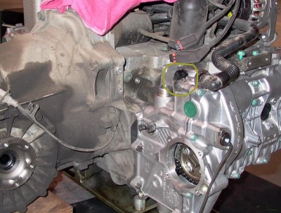

Heb een foto gevonden van zowel een 3.4 als een 3.6L blok. Op de 3.6L lijkt de sensor te zitten voor Cyl1. Dat vermeldt renntech.org ook. Ik zal beide foto's attachen. Ik zal vd week de proef op de som nemen ;)
camsensor 3.4L.jpg [ 185.88 KiB | 5833 keer bekeken ]

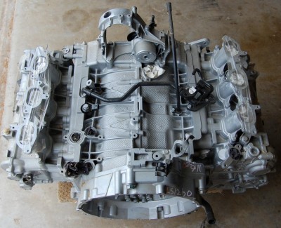

Bericht Re: Hele bank (Cyl 1-2-3) porsche 996 schijnt niets te doen?
Whoops tweede afbeelding te groot. Vorige post was de 3.4L. Hier de 3.6L.
camsensor 3.jpg [ 246.07 KiB | 5827 keer bekeken ]
camsensor 3.6L.jpg [ 248.7 KiB | 5829 keer bekeken ]
Ben wel nieuwsgierig naar de foto van de 3.6 :shock:
Ben je niet in de war met de aansturing van de nokkenas?
De connectoren van de solenoids zitten namenlijk aan beide zijde van de eerste cylinder.
Hier het plaatje van de 3.6 liter motor.
Nee denk het niet. Op de laatste 3.6L foto zie je de connector op de voorkant van het blok zitten (niet op de zijkant).
Op de foto waarop je de achterkant van het 3.6L blok ziet, kun je zien dat daar ook geen plek is voor de sensor zoals je die ziet op de 3.4L foto. Tenmiste daar lijkt het op..
Het blijft een raadsel voor nu haha.
Wel grappig inderdaad. Het lijkt er op dat de sensor bij de 3.6 voor de ene bank aan de voorkant zit en voor de andere aan de achterzijde.
Ben benieuwd waar je hem uiteindelijk aantreft.
Lijkt me te kloppen: zelfde koppen maar 180 gr. gedraaid t.o.v. elkaar.
Zo.. zojuist de sensor gelokaliseerd. Hij zit inderdaad voorop het blok bij bank1 - cyl-1.
