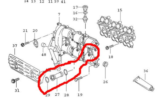

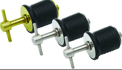

Waarschijnlijk een van de sparkplug tubes (27) of de o-ringen (28 - 29) en als je helemaal pech hebt het klepdelsel. Zat er olie op een van de bougies die je had verwisseld? De o-ringen willen nog wel eens lekken en adviseer te verwisselen bij iedere bougie wissel. Om de plastic tube eruit te halen heeft Porsche een duur stuk gereedschap maar kan ook met een 1 inch (2.54cm) transom plug (boot drain plug) dat je kan kopen bij iedere boot/ motoren shop.

Alles is in orde gekomen ik moest donderdag niet werken en heb mij eens ermee bezig gehouden. Heb de motor er van onder gehaalt. De olie afscheider was kapot en de Spark Tubes er waren 5van de 6 gekrakt dus de olie lekte rechtstreeks op mij uitlaat spruitstuk. De tubes zij kapot gegaan door mij eigen schuld :lol: . Heb ondertussen hem verlaagt 2.5 cm met H&R veren :D
