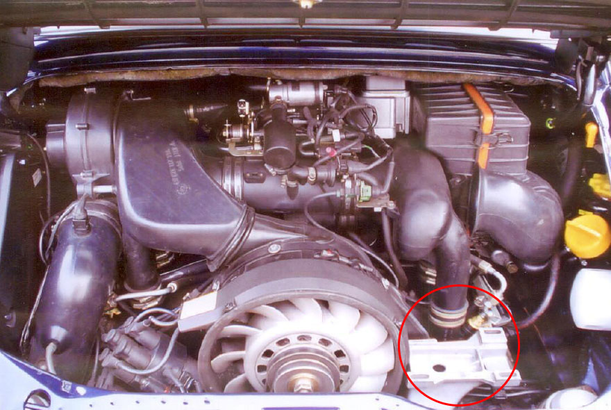

Ben al een tijdje opzoek naar een goede en mooie 964. Daarom ben ik ook regelmatig hier op het forum om van alles te lezen.
Nu heb ik er een op het oog maar er zijn toch een toch paar eigenaardigheden. Een daarvan wil ik hier eens posten.
Is het logisch dat de steun voor de airco op de motor zit (zie foto) terwijl de auto geen airco af fabriek heeft? Het is mij bij andere zonder airco opgevallen dat dit niet het geval is en dat daar een steun zit waarover de kabels voor de ontsteking lopen.
Misschien ooit een ander blok in de auto gezet en vergeten de steun te verwijderen? Of deed Porsche het wel eens op deze manier?
Ben benieuwd naar eventuele reacties.

Is volgens mij een blok uit een andere auto. En als ik me goed herinner is deze auto recent besproken in het koopjestopic.

+1 ... verrweg meest logische verklaring
is uiteraard na te gaan aan de hand van chassis / motornummer en check bij Porsche / Pon

Of de airco is verwijderd, maar de steun heeft men laten zitten omdat die redelijk lastig zit om er zo even af te schroeven.

Ik gok dat je bij 'n 964 dan nog de airco-knop(pen) op de kachelunit aan zult treffen .. aangezien deze units nogal kostbaar zijn, zullen die MI niet snel vervangen worden ..
Verder is het natuurlijk af te leiden van de optiecode sticker onder de kofferklep of uit het OH boekje ..
Zoals eerder geschreven zal het wss om 'n ruilmotor gaan :popcorn:

Als je de originele boekjes nog hebt of als de originele fabriekssticker nogonder de voorklep zit, dan kun je snel nagaan of de auto af fabriek inderdaad zonder airco is geleverd. Met deze steun op je motor heb je dan 2 opties:
- auto had airco maar is er uit gesloopt (kan)
- auto had geen airco en iemand is ooit begonnen dit in te bouwen (onwaarschijnlijk)
- motor is ooit gewisseld (kan)
Motornummer en chassinummer zou Pon moeten kunnen matchen.

Ik zal wel een muggezifter zijn, maar dit is geen correct chassisnummer. In deze nummers komt namelijk volgens afspraak de hoofdletter 'O', 'I' en 'Q' niet voor. Het correctenummer is dus waarschijnlijk: WP0ZZZ96ZMS403485.

Ik wil jullie het antwoord niet schuldig blijven en zal het daarom hier nog even posten.
Heb via een specialist navraag laten doen en de motor heeft samen met de desbetreffende auto de Porsche fabriek verlaten.
Het is dus mogelijk dat een auto zonder af fabriek airco wel de steun op de motor heeft. :roll: Een beetje vreemd naar mijn mening maar dus wel mogelijk.
