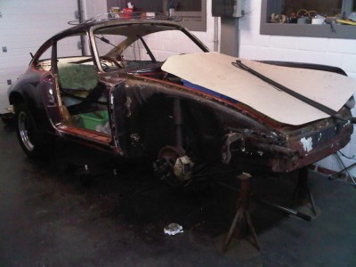

Bericht Re: 911 Coupe uit 1974 volledige restauratie
zo afgelopen weekend even tijd gehad om wat te sleutelen,
- motor & bak gedemonteerd (gaat een tijdje opzij, eerst kas dan pas de motor + bak)
- cardans (herbruikbaar)
- bumpers voor en achter (herbruikbaar, behalve rubbers en voorlip)
- deuren (niet herbruikbaar)
- rechter voorscherm - waarschijnlijk wel herbruikbaar
- voor en achterruit (achter bruikbaar, voorruit heeft steenslag, dus vervangen)
- interieur eruit (helemaal opnieuw bekleden, panelen + stoelen)
- motorklep + spoiler (niet herbruikbaar)
- kofferklep (herbruikbaar)
- klaparamen achter (herbruikbaar)
nu nog alle andere demonteerbare onderdelen en dan gaan we de nodige laswerken trachten uit te voeren en dan in beitsbad ofwel eerst in bad en dan de laswerken ...
op sommige plekken zijn herstelwerkzaamheden uitgevoerd (stijlen, dorpels, slotplaten, tank support, etc. op andere plakken is het gewoon nog 15 jaar blijven doorroesten)
de bodem is slecht (of is het nu heel slecht), maar maak me nogal zorgen over 1 stukje chassisbalk (aan het trekoog (kant uitlaat), daar zijn er gaten in geroest) en de aansluiting van het raam achter aan de motor klep (zie foto's van de klapramen).
afin, het zal nog heel veel tijd en vooral veel centjes kosten om haar onberispelijk te krijgen, alleen zonde om te zien hoe somigge oplappers een auto verknoeien (ze gebruiken nog net geen prop papier met plamuur over ...)
we laten de moed niet zakken, we hadden immers al een vermoeden
zeer binnenkort gaat de zoektocht naar onderdelen beginnen ...
kris
Opmerkingen bij bestand: in m'n album staan de rest van de foto's
