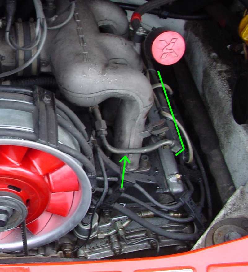

wie kan mij nu vertellen hoe je de injectoren bij de 3.2 eruit kunt halen
en als het even kan niet hup dit en hup dat maar gewoon rustig en als het kan met plaatjes
want ik weet nog niet eens waar ze zitten
op het forum staat bij de zoekoptie niet precies hoe het moet gebeuren en er zijn hier mensen die dit ook zelf hebben gedaan [het eruit halen en terug plaatsen]
hier zouden jullie mij heel erg meehelpen 8)

Zie plaatje...
bij het pijltje zit de benzine leiding, die loopt naar de benzine-rail (groene lijn)
de injectoren zitten tussen de benz.rail en het inlaatspruitstuk geklemd (rubber o-ringetjes)
er loopt ook naar iedere injector een (electrisch) draadje
aan de andere kant zit de benz leiding aan de achterkant
(blower behuizing eerst weghalen)

Wordt een lastige als je ze niet weet zitten.
Kan nie meer zeggen als :arrow:
benzineleidingen loskoppelen
injectoren eruit halen ...
klinkt natuurlijk heel heel oppervlakkig ... maar wat kun je er meer over zeggen ... toch ...

hoe zien de injectoren er b.v uit en zijn het er 6

Links en recht ter hoogte van de bougies zitten ze, met een elektriek kabeltje er naar toe met een plat stekkertje.
(Als je niet weet wat een bougie is zou ik het laten doen....).
Als je op pelicanparts.com kijkt, onder rubriek Porsche (niet BMW dus) en dan in de kantlijn links onder 911 naar 'tech articles' klikt, dan vind je daar onder "fuel injection" (effe naar beneden scrollen) een artikel "fuel injector replacement".
Daar staat perfect hoe je ze demonteert en weer terug zet; enige verschil is dat je geen nieuwe terugzet maar je oude gereinigde.
Koekie eitje.
Hier de URL:
http://www.pelicanparts.com/techarticle ... nozzle.htm
