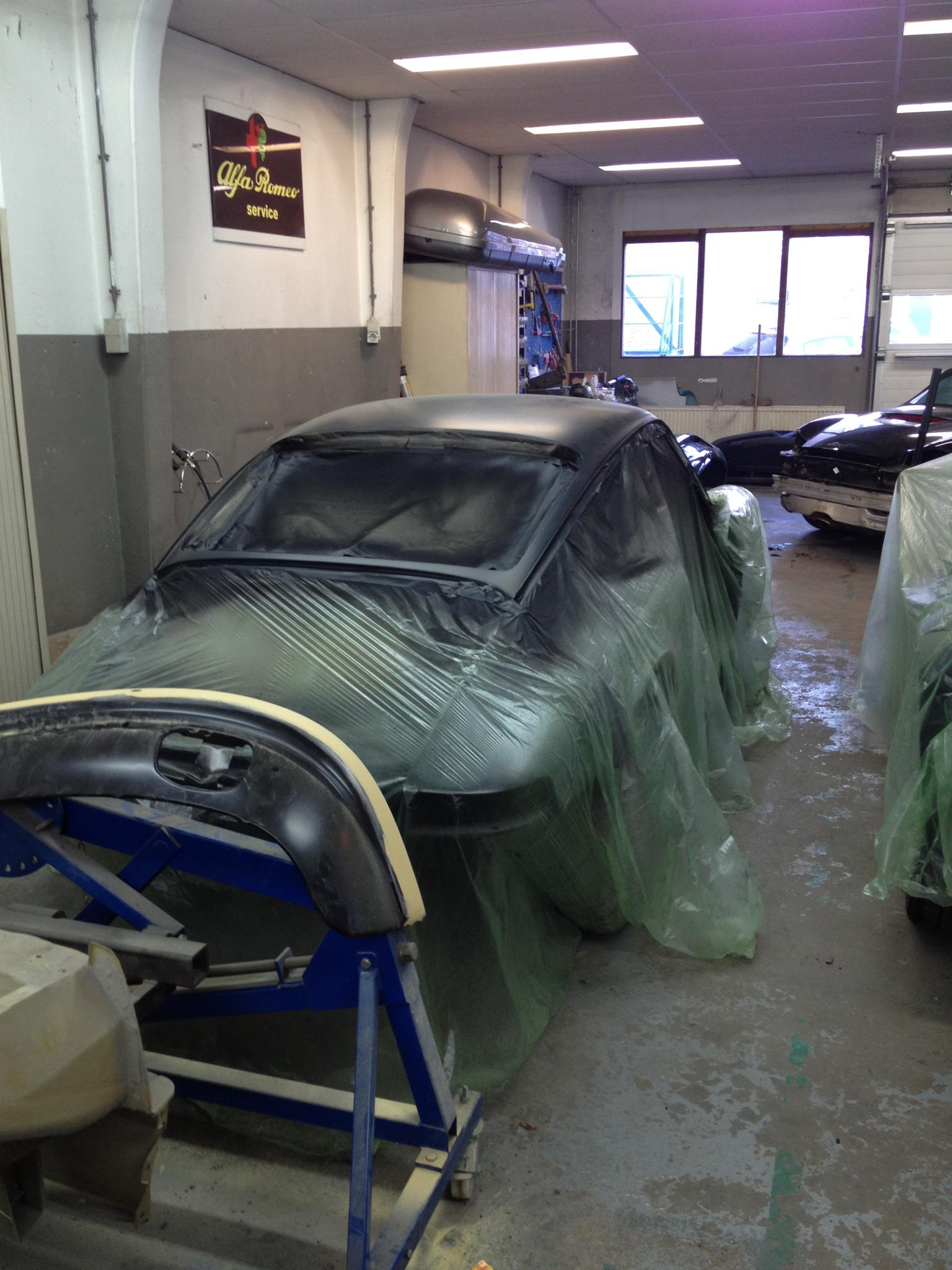

Hij staat in de grondverf, nog even de puntjes op de i en over 3 weken gaat hij de spuitcabine in.
It's pronounced PORSCH-UH
20 sep 2012 8:37
Bericht Re: 1969 project R op mijn manier
Zo te zien wordt'ie in een donkere kleur gespoten ... :?:

6 oktober smiddags rolt hij uit de spuitcabine :D
20 sep 2012 13:15
Haarlem
In de spuitcabine:
AfbeeldingAfbeelding
