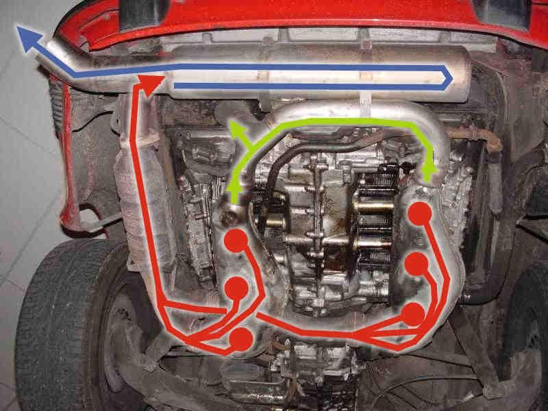

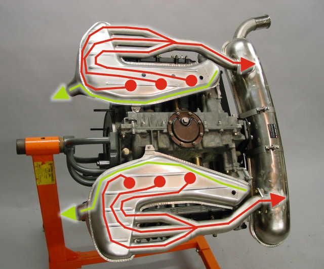

02 feb 2005 21:45
‘64 Kever
Jeroen914 schreef:
Hier ter vergelijk het systeem van de GT3
je ziet dat de lengtes van A, B en C verschillend zijn....
Maar doen ze het in de moderne 911's dan niet meer hetzelfde als in de oude 911's? Want daar was zo'n spruitstuk toch wel netjes geproportioneerd?
(ah nee, zit ff plaatjes terug te kijken, DAT was de kracht van het SSI ;) )
tov.
02 feb 2005 22:17
Voorlopig op de motor :). ex: Cayman S - 987
:cry: :cry:
02 feb 2005 23:45
foxtrot / oscar
t/m '73 zaten er "gelijke lengte" spruitstukken onder de 911
Vanaf 74 moest er een tussendemper/kat tussen gepropt worden en zijn ze over gestapt naar het systeem zoals in het onderste plaatje hierboven...
Op de spruitstukken na, ziet het systeem van de GT3 er wel netjes uit...
