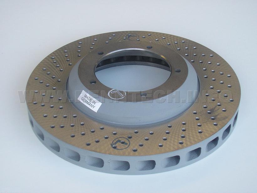

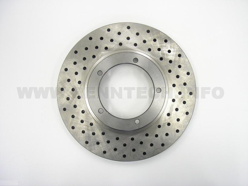

Ja, maar moet je eens kijken als een Porsche voorremschijf origineel gaatjes heeft hoe dat er uit ziet:
Geperforeerde schijven zijn als zodanig ontworpen en zijn origineel minimaal 28 mm dik.
En zo ziet het eruit bij 20 of 24 mm dikke SC / 3.2 imi schijven waar door de fabrikant later gaatjes in zijn geboord omdat de consument dat zo graag op zijn auto wil hebben:
of bij Zimmermanschijven:
De reden voor gaatjes is betere wrijving bij natte remschijven bij het begin van het remmen en een bijkomend ( klein) voordeel is de betere remschijfkoeling.
Een nadeel is dat de remschijf zwakker wordt. Vooral bij geperforeerde remschijven zie je regelmatig scheurtjes van uit de gaatjes. Zekers als er mee op de circuit's gereden wordt. Tot een paar millimeter kan dat overigens geen kwaad volgens de werkplaatshandboeken.
Ook maken sommige geperforeerde remschijven geluid bij het aanremmen en worden geperforeerde remschijven ongelijkmatig dunner. Er komen na verloop van tijd allemaal groeven in het oppervlak.
Hier nog wat foto's van een remschijf voor een 964 ivm. de vraag origineel of imitatie. Beoordeel zelf maar.
Sebro:
Zimmerman:
Origineel Porsche:
Zijn de verschillen van het gietstuk en de bewerkingen te zien.?
Geen wonder dat Sebro de goedkoopste is en Zimmerman er tussen in zit.
Daarbij zit er ook verschil in de keuze van het materiaal. Je hebt gietijzer en gietstaal.
Porsche remschijven zijn van hoogwaardig materiaal gemaakt. ( misschien daarom ook duurder :roll: )
Een jaar geleden heb ik bij een klant Sebro remschijven gemonteerd omdat hij lekker gemaakt was door de duitse webshops met de laag lijkende prijzen. Ik heb toen ook diverse verschillende sets ingekocht want ik wilde deze ook wel eens proberen. Zonder het zelf uit te proberen weet ik niet wat ik er van denken moet, toch?
Een maand later ( na een paar ronden vrijrijden) trilden deze zo erg dat ik de remschijven moest vernieuwen.
Hij wilde toen de beste hebben en ik adviseerde hem voor de tweede keer originele te nemen. Sinds die tijd heb ik hem nooit meer horen klagen over zijn remmen.
De laatste paar setjes Sebro zijn zo uit de doos bij het oud ijzer terecht gekomen. Leergeld.
Zimmerman schijven monteer ik voor straat auto's wel regelmatig, vooral bij Porsche's tot 1989.
Voor op het circuit altijd origineel.
