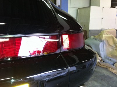

Achterlichten en reflectorbalk van 964 opknappen - GROUP-BUY
Grootenbosch
Bericht Achterlichten en reflectorbalk van 964 opknappen - GROUP-BUY
Afgesplitst van Rode 964 C2 tiptr. en verder...
Refinish in Woerden
Afbeelding VS Afbeelding
turbocruiser schreef:
Volgens mij hebben ze binnenkort extra werk...
Wie is er nog meer in voor een group-buy?
Laatst bijgewerkt door PaulusdB op 30 mei 2012 0:23, in totaal 1 keer bewerkt.

Ivo 3.6 heeft dit laten doen voor 100 pop per deel excl. BTW in Woerden. (totaal dus € 357 incl. BTW voor middenbalk en twee achterlichten.)
Ik ga de leverancier benaderen met een group-buy voorstel. Als je wilt kan je daar nog aan mee doen, je bent dan nummer vier en begint het ergens op te lijken.

Zeker een mooi resultaat. Zeker voor je Porsche wens je een goed resultaat te behalen wat goed behouden blijft gedurende jaren.
Het enige wat ik wil opmerken is dat het niet een "uitzonderlijk" staaltje vakmanschap is wat ze verrichten met de achterlichten voor deze prijs (zo rond de 100 euro per unit als ik het goed heb, excl.). De achterlichten bijkleuren voor een diepere rode kleur is een veelvuldig toegepaste upgrade van de achterlichten en wordt ook vaak zelf uitgevoerd met een heel mooi resultaat als gevolg. Het is zelfs mogelijk om de oranje gedeelten van de lichtunits volledig rood te maken, zonder kleurverschil met de rest van de unit. Je kunt daarbij primeren, kleur aanbrengen en eventueel hoogglans aflakken, maar dit is niet altijd nodig aangezien de rode verf is vermengd met blanke lak (voor de transparantie).
In de US wordt bij de Walmart een spuitbus Candy Apple Red gekocht voor zo'n 4 dollar of een spuitbus rode Testors. Ik heb mensen gesproken die al 3 tot 4 jaar hetzelfde resultaat hebben weten te behouden zonder enig kleurverschil of dat de coating mat is geworden. De variant die in Nederland goed te verkrijgen is, Autostyle Red Tail Light spray, is daarbij weer niet zo'n goede keuze.
Schade/spuitbedrijven kunnen dit rode verf/blanke lak mengsel ook aanbrengen voor een "vriendenprijsje" op de zaterdagochtend...
Voorbeeld DIY:
http://www.celicahobby.com/forums/ubbthreads.php/topics/18539/Lights-Redout-Tail-Lights-How-To.html
Gewoon het bedrijf laten doen als je je daarbij het prettigst voelt, maar ik wilde dit graag met jullie delen. Misschien kun je ook een DIY projectje inzetten met een setje reserve units.

Ik was vanochtend bij de leverancier. Toeval of niet, helaas heb ik gisteravond een schadegevalletje aan de 964 gekregen vanwege een brommer die vergat voorrang te verlenen. Meteen maar even naar de groepsactie 'achterlichten opknappen' geïnformeerd. Die ziet hij wel zitten.
Een paar opmerkingen van hem, waar ik me wel ik kan vinden:
1. het betreft één opdracht, alle spullen gelijktijdig aanleveren (Ik stel een Dymo tang ter beschikking :) )
2. per geval moet duidelijke overeenstemming zijn over wat er wel en wat er niet kan. Met name ernstige craquelé (barstjes) wordt niet helemaal 100% onzichtbaar.
Punt 1. regel ik graag per PB met de belangstellenden. Dan geef ik ook de verleende korting aan jullie door.
Punt 2. Kun je zelf vaststellen. Mijn achterlichten hebben geen craquelé, ze zijn gewoon rose verkleurd. Bij twijfel zou je het vooraf moeten laten beoordelen in Woerden.

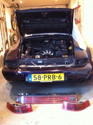

Ik ga zelf niet met een spuitbusje lopen klooien op iets waarvan ik geen reserve van (en ervaring mee) heb - en laat het daarmee dan ook maar aan de specialist over :salut:
- PaulsdB heeft MI een zeer mooie korting voor de groupbuy kunnen bedingen - en ik heb de lampen en reflector dan ook maar meteen gedemonteerd. * iets wat Horn en Ewout zelf zouden kunnen :mrgreen:
IMG_3432.jpg [ 1.82 MiB | 14159 keer bekeken ]

inmiddels is mijn set klaar (er moest toch een nieuwe voorbumper onder, dus alles is in één keer gefixt) en ben ik zeer te spreken over het behaalde resultaat.
Bij mijn lichten ging het alleen om het roze worden en niet om barstjes. Ongekende hoogglans en mooi egaal rood geworden.
964 refurbished achterlicht.JPG [ 146.31 KiB | 13867 keer bekeken ]
De set van Olaf gebeurt eerdaags.
Twee eerder geïnteresseerden haakten inmiddels af, van drie anderen hoorde ik nog niets.
Er is nog de mogelijkheid voor nieuwe deelnemers aan deze group-buy. Zelf ben ik er zo enthousiast over geworden dat ik de lichten van mijn Benz in smoke laat uitvoeren.
