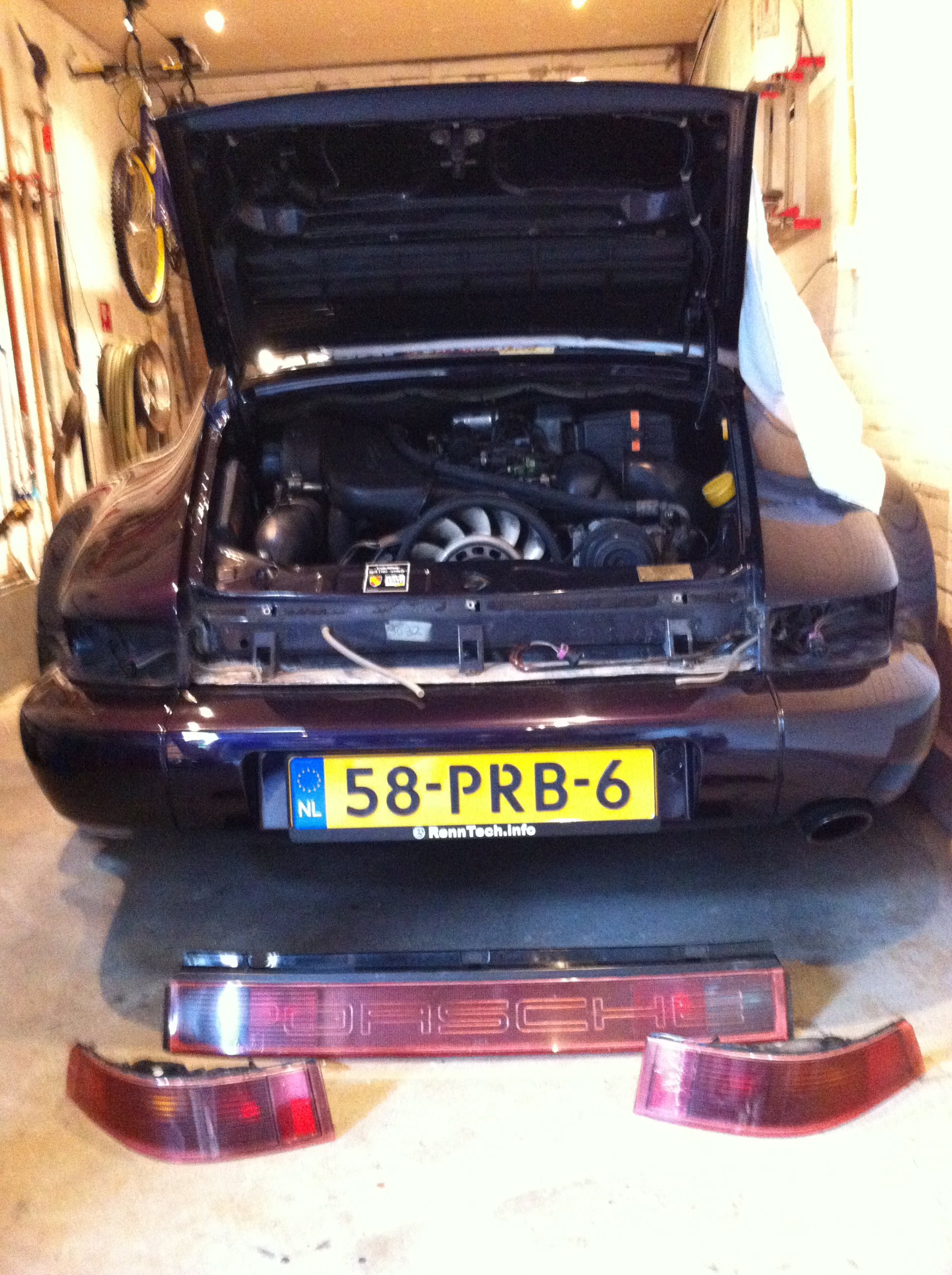

- PaulsdB heeft MI een zeer mooie korting voor de groupbuy kunnen bedingen - en ik heb de lampen en reflector dan ook maar meteen gedemonteerd. * iets wat Horn en Ewout zelf zouden kunnen :mrgreen:
IMG_3432.jpg [ 1.82 MiB | 14860 keer bekeken ]
